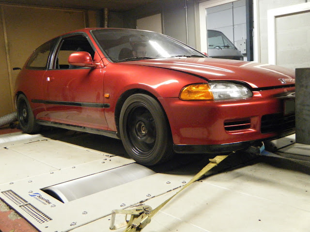

rodagemapping is achter de rug.
Vandaag was het eerst de trailer op, dan naar de dyno voor afstelling voor rodage en een testritje.
Er dook er plots een probleem op na een paar minuten rijden.
De mengselwaarden sloegen rijker dan normaal en fuelcut off bij gas los en remmen op de motor gebeurde niet meer. Mengsel liep dan rijk wat nogal tegenstrijdig is met het geen wat het zou moeten worden.
Na wat zoek en speurwerk op de baan kwam er plots in Rob z'n vizier dat de TPS sensor rare bokkesprongen maakte wanneer ik het gas gelost had.
Bleek een vals contact te zijn op de stekker. Eenmaal ff uitgetrokken, uitgeblazen en terug ingestoken te hebben liep deze weer als gesmeerd. Dus dit moet nog eens nagekeken worden dat dit zeker niet meer voorvalt.
Verder zijn de trillingen en resonanties zeker dik aanwezig, maar niet dat de tanden er van uit m'n bek klapperen. Niettemin het een hoop lawaai betekend in het interieur.
De ophangrubbers aan de schakelpook waren ook vervangen en je voelt effectief dat het veel solider schakelen is.
Verder kon er best gas gegeven worden tot zo een 4500tr en viel me op dat deze vrij soepel door de toeren ging. Dus z'n koppel heeft hij wel weer mee. Verder is het natuurlijk de kat uit de boom kijken wat motorkarakter betreft tot hij volledig getuned is.
Daarnaast nog een zeer klein koelwaterlekje aan een ECT sensor, dus die gaat ook nog eens er uit voor nieuwe dichtingspasta tussen te gooien.
Olie moet ook al vervagnen worden want door het vele rijk draaien is er redelijk wat benzine te bespeuren in de olie.
Maar ben al blij dat het blokje goed ronddraait zonder problemen. :)
En de CAI heeft na de testrit etc.. zich veel beter gedragen qua koeling dan de vorige zelfs.
Er was geheel geen warmte te voelen aan de intake maw, er zal ook geen warmte doordringen in de buis vanuit de motorruimte. Ik kon er m'n hand op leggen en het voelde zelfs nauwelijks lauw aan :-D , dus ivm warmteisolatie ga ik niet meer veranderen.
En nu op naar de rodage km's. Nog 880km's te gaan

    Je ziet 2 lijnen, een dunne en een dikke lijn.
    De dunne is met uitlaatlijn en we hebben getest zonder uitlaatlijn erop.
    Conclusie is haast geen verschil een paar nm en een paar pk.
    De bottleneck in de setup is nu eigenlijk de cilinderkop zelf. Want spelen met de onsteking en brandstof en camtiming reageerde het blok nauwelijks op in de hogere toeren. En de uitlaatlijntest bracht ook niet veel extra resultaat met zich mee.
    De kop moet gepoort worden om duidelijk volledig gebruik te laten maken van de nokkenas.
    Want het koppel stort nog lange niet en heeft nog redelijk potentieel in zich. Maw de nokkenas heeft dus toch, zoals de uitspraken op het net zich voordoen, een gepoorte kop nodig om volledig tot z'n recht te komen.
    ook het vermogen duidt aan dat ik N/A op de max van de flow van de kop zit.
    Ik zou nog een 500extra toeren kunnen bijgooien maar blijf liever nog wat afwachten tot ik zeker weet dat dit mooi heel blijft tijdens de volgende races.
    To do:
    - dringend een nieuwe maagdelijke P28 of P72 ECU vinden om m'n chip er in te planten als voorlopig nood-systeem om verder te kunnen rijden. De mapping is nu EC tune.
    - bushings worden asap gemonteerd, civic staat weer klaar in de garage om er aan te kunnen werken
    - achterste remmen ombouwen naar schijfremmen, ligt ook klaar aan gaat tegelijk met de bushings gebeuren.
    - versnellingsbak verbouwen en zien wat deze later nog verschil geeft op de strip. Ik heb al een nieuwe basis, maar ga nu andere versnellingsverhoudingen en eindreductie kopen die veel korter zijn dan standaarden en carbonized sychro's. :smile:
    - En dan zal ik zien wat de ezel nog wilt neerleggen van hoopjes om weer een redelijk zware upgrade te doen wat het motortje betreft. Dat zal wss het laatste mogelijk zijn samen met de uitlaat wat nog voor verbetering vatbaar is. :smile:
    Niettemin vind ik persoonlijk bijna 167pk als basis eigenlijk niet slecht voor een N/A 1500cc :lol:
    Nu zien wat de strip zegt, want dat zal pas echte waarheid zijn 8-[ [-o<
    Frank, corrigeer m'n uitleg als ik ergens verkeerd ben he :? :wink:
    Honda EG4 "Mini-me" D15 (RIP) =>148pk 174,8 nm
    60ft => 2,17 sec 200m => 9,360 sec 121,83km/u 400m => 14,612 sec 150,13 km/u
    NU => 166,8pk 154nm
    60ft => 2,365 sec 200m => 9,457 sec 121,21km/u 400m => 14,658 sec 151,26 km/u
