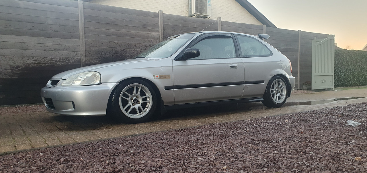

    https://postimg.cc/rdfs1Mk7
    Hopelijk is het zo gelukt...
    Heb nog maar één foto genomen door mene kameraad, ik was gisteren heel laat thuis van de auto gaan op te halen, maar er volgen er snel meer :goed:

    Ten eerste gefeliciteerd :)
    Laat ik nu ook een Ek3 hebben (al 8,5 jaar met 356Kkm ondertussen) dus als ik wat tips (en kritiek) mag geven ;)
    $1 schreef:$2RS spruitstuk, Hardrace rubbers, verbeterde koppeling, ..., Enkei wielen met goede banden (zgan) , ... windowvisers ...
    precies een kart op de baan en meer dan genoeg power om mee te kunnen in het verkeer, ken de exacte pk's
    Heb je ook het originele spruitstuk (met de kat er in)?
    Hardrace rubbers zijn goed (als ze goed gemonteerd zijn maar dat geldt voor alle rubbers).
    Ik heb nog de originele koppeling en die werkt perfect (snel en direct enz).
    Ik had die Enkei velgen ook er op, ik zou die er asap afsmijten want veel te zwaar en te lage ET (40, maar daar zal niet iedereen mee akkoord zijn :teehee: ): toen ik die wisselde voor lichtere velgen met de standaard ET 45 stuurde die veel soepelder.
    Windowvisers verlagen je topsnelheid, verhogen je verbruik.
    Standaard hebben die 114/115PK.
    Mocht je het niet weten: EK3 heeft een e-vtec systeem voor laag verbruik bij rustig rijden. Dat werkt tot iets boven de 3000tpm als je niet teveel gas geeft. Ik weet niet of dat goed werkt met een niet-originele uitlaatlijn (afgezien van de eindpot want een beter flowende eindpot mag die wel hebben). Ik heb een verbruik van 5,6l (in de winter iets meer, en op de lange afstand en aan max 110kmh).

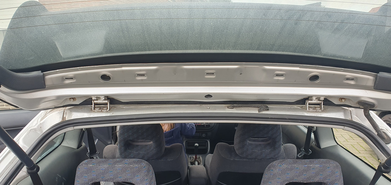

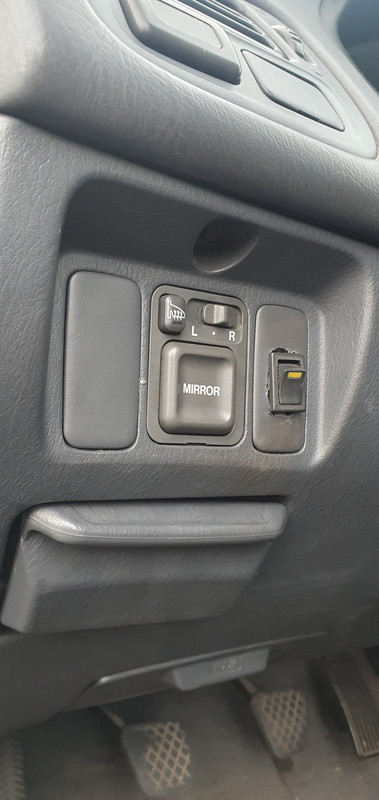

    Heb de eerste onderdelen al gescoord via Sven van Hot Import in Mol, een knap portier rijderskant met alles op en aan behalve bekleding, die heb ik zelf nog uiteraard, een ruitenwisser met motor, en twee ontbrekende interieur panelen. Nu nog een set originele dempers en veren ( denk dat ik die even ga lenen van een maat zijn EJ9 ), een rijderskant spatbord ( gaat aftermarket moeten worden vrees ik ) en een ruit ( ga ik nieuw laten plaatsen ) en dan kan ik er eindelijk met naar de keuring, daarna terug de KW eronder, keuren, en rijden.

    Berichtdoor kristo » za 12 nov 2022, 20:35
    $1 schreef:$2en ruitenwisser met motor
    Indien voor achteraan gewoon er af laten.

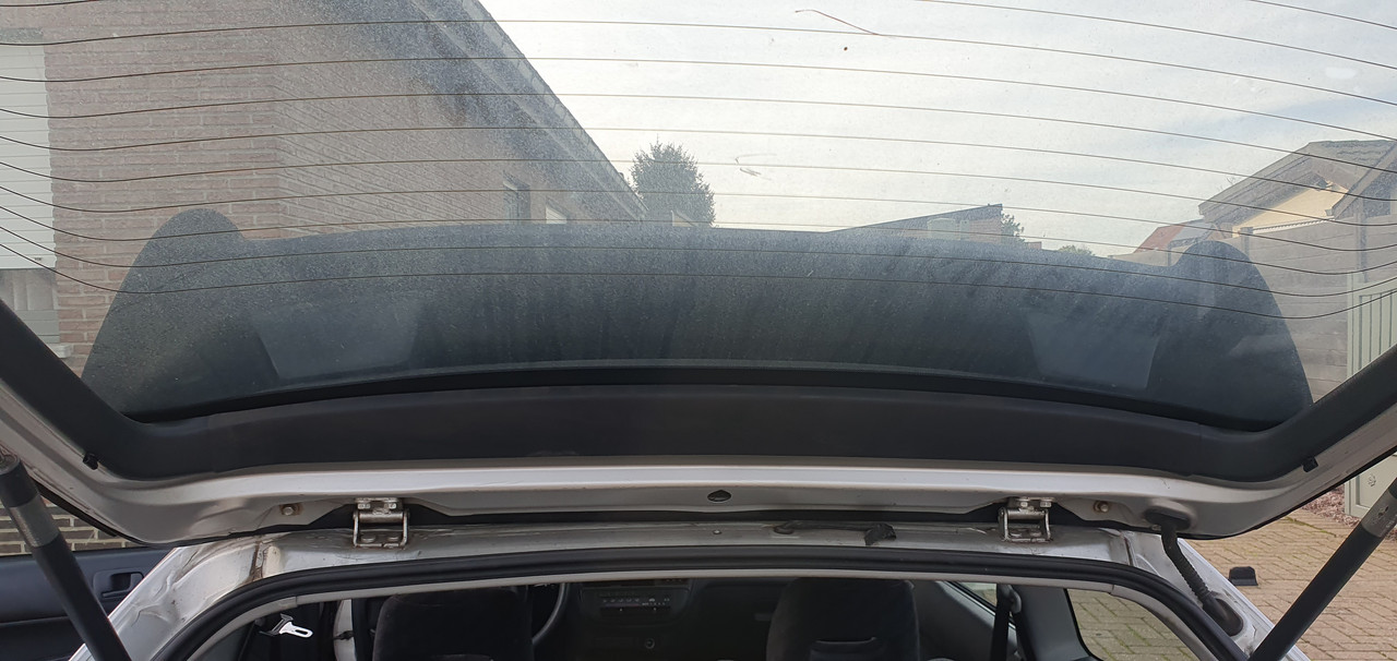

    Berichtdoor who_carez » zo 13 nov 2022, 09:59
    Honda foto's op een zondag ochtend! Das nooit slecht :goed:
    Dieje achterste ruitenwisser zou ik er ook gewoon af laten. Elke kilo nutteloos gewicht gewoon weg laten.
    En dat interieur afdek dingetje moet ik voor den ep3 ook nog is zoeken :dom:

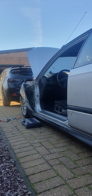

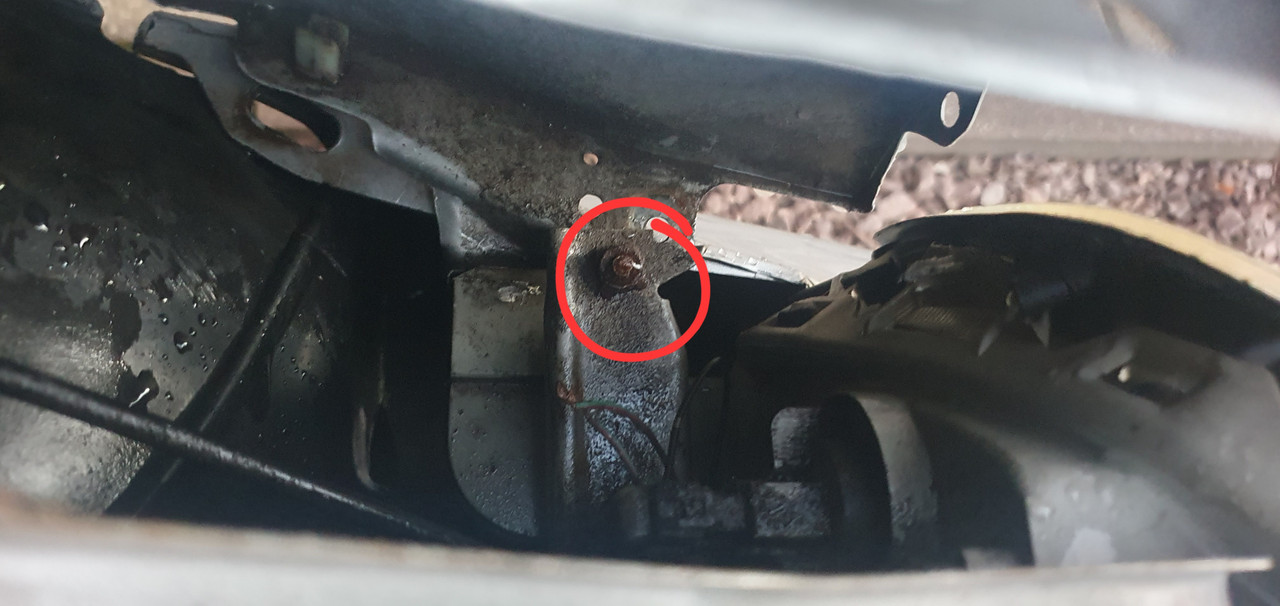

    En vandaag nog wat werk verricht, nieuwe deur zit erin, weer netjes zo! Spatbordje moet een andere keer daar zit een doorgeroeste schroef ( omcirkeld op foto ) die ik eerst deftig moet uitboren alvorens ik verder kan, en aangezien de dagen zo snel om zijn deze tijd van het jaar :( Maar heb intussen wel een OEM spatbord gevonden, dat ga ik volgend weekend even ophalen. Dan kan ik daar met aan de slag.

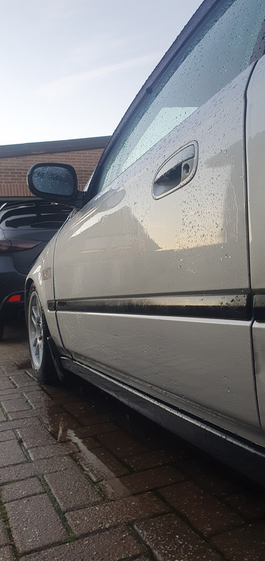

    En ook maar is rap rap gepoetst, was nodig!
    Veeeeeeel beter :D

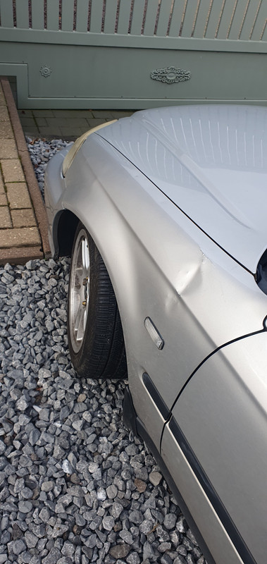

    Oude deur met schade
    Boosdoener

    Die bracket van het scherm kun je ook losschroeven van het chassis :idea:
