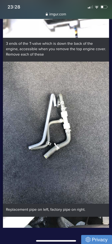

    Er viel me iets op onder de motorkap bij de grijze tegenover de witte
    Blijkt dat er een probleem kan zijn met een t-valve en die is blijkbaar bij de grijze vervangen.
    Er bestaan ombouwkitjes voor en tevens bij de fk8 hebben ze die t-valve er ook vantussen gelaten
    Maar eens bij de witte ook vervangen
