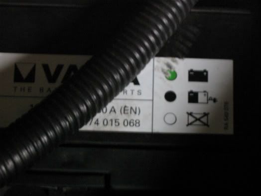

    Op mijne FN3 staat er het volgende:
    Groen = ok
    Zwart = opladen nodig
    Wit = vuilbak --> kapot
    Er staan precies wel veel kleurkes op uw batterij zo te zien. :lol:
    Denk niet dat het zo simpel is om daar gedistilleerd water op te doen, als het al enigzins mogelijk is :?:

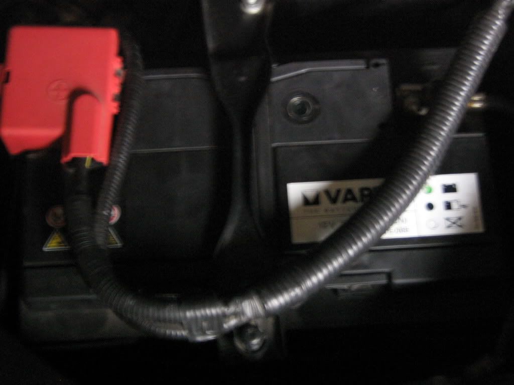

    Berichtdoor Vteclover » vr 07 okt 2011, 19:21
    1.4 of 2009 heeft misschien een andere accu
    ik heb een 1.8 van 2007
    heb ff een pic geplaatst
    tussen upper en lower level ongeveer in de helft staat precies het water(op de foto natuurlijk niet te zien)

    Berichtdoor integradical » vr 07 okt 2011, 20:16
    bij die batterij kun je wel wat water bij doen,gewoon die kruiskes opendraaien :p

    Berichtdoor Blue Civic » za 08 okt 2011, 12:48
    Foto van mijn batterij:

    Berichtdoor Vteclover » di 11 okt 2011, 13:01
    MF= Maintenance free is in thailand waar ze gemaakt worden een andere term blijkbaar :-)
    iets over gevonden http://www.fbbattery.com/product/index_en.asp?ptype=2
    Volgens het serienummer heb ik er eentje van een honda civic type-r- :-)
    Toch maar wat water bijgedaan tegen het upper gedeelte aan,kwaad zal het niet kunnen.
    Kruisjes gaan gemakkelijk open en een gedeelte v d plakker is scheurbaar dus er zal wel een reden voor zijn
    Eens zien of ze na een lange rit terug blauw word !!
