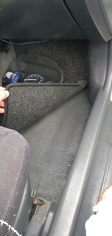

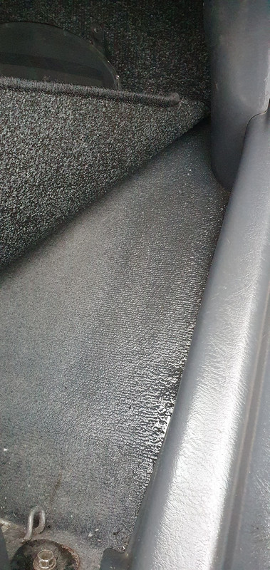

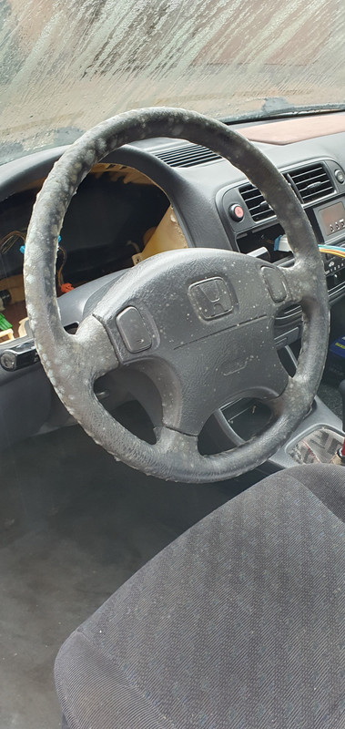

    Berichtdoor JeSko » wo 04 jan 2023, 15:16
    Das een leuke verassing :( gelukkig ging alles er goed af met wat azijn en zeep, maar dit is niet goed, passagiers kant is helemaal nat onder de matten, geen idee van waar dat komt, toevallig staat de auto altijd scheef geparkeerd richting passagierskant dus het lijkt wel of het water naar daar loopr, bestuurderskant is droog.

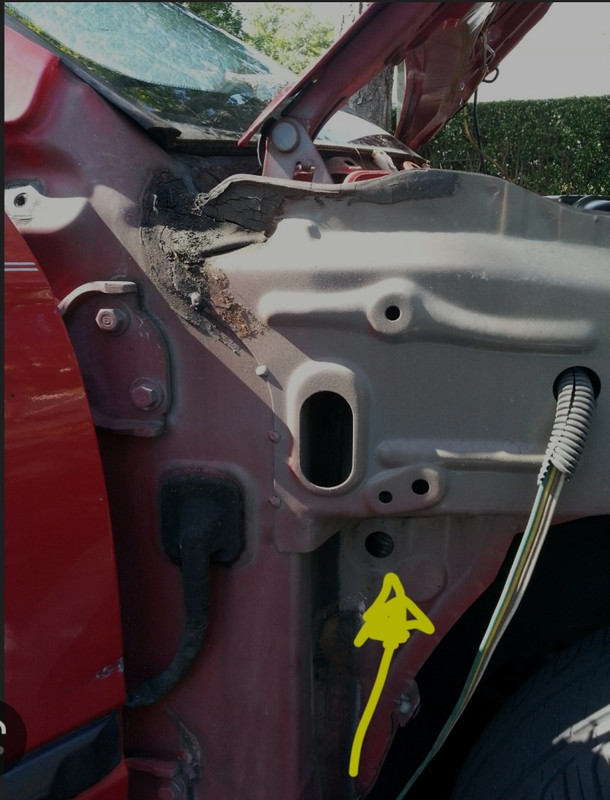

    Deze zou ook kunnen ontbreken
    Maar dat kan ik pas checken als de auto terug is van de voorruit te vervangen. Natuurlijk zitten de omstandigheden nu ook niet mee, kapotte voorruit, het heeft hard en langdurig geregend, de auto staat stil etc etc, dus misschien dat het daar ook met te maken heeft. Ik kan in elk geval nadat ik hem terugheb die plug controleren, linksvoor zit ze er nog dat heb ik op de foto's gezien toen het spatbord eraf lag, rechts kan deze wel eens ontbreken, als het de andere is moet een deel van het interieur eruit.

    Berichtdoor who_carez » vr 06 jan 2023, 16:47
    Dat waterprobleem is wel zuur. Probeer uwe auto is andersom te zetten of recht? Ik had het zelfde probleem in de Zafira opc met dubbel schuifdak. Mijn oprit is ook schuin en als ik mij er vooruit op zette lekte het binnen en als ik er achteruit op reed was hij droog. Met wat geluk is de nieuwe voorruit al genoeg om het op te lossen. Ik duim :goed:

    Berichtdoor Vteclover » za 07 jan 2023, 07:46
    Water kan soms een rare weg zoeken.
    Wacht eens even af tot de voorruit vervangen is en kijk of het terugkomt.
    Zit er soms een aftermarket voedingskabel voor muziek ofzo die naar binnen gaat?

    Berichtdoor Vteclover » zo 08 jan 2023, 12:33
    Achteraan heb ik ervaring.
    Ofwel de uiteinden v d afwatering achteraan of dichtingen achterlichten.
    In het slechtste geval scheurtje in de dakkit.
    Gaat de afwatering vooraan nog goed?weet juist niet de plaats waar ze zitten
    Als je ruit gemaakt is eens de tuinslang boven je auto zetten en controleren zou ik zeggen

    Berichtdoor JeSko » zo 08 jan 2023, 16:20
    Achteraan is hij droog, daarvan weet ik dat het voorkwam, vooraan wist ik niet dat het kon. Morgenvroeg ga ik hem halen, heb dan tot de late shift om uit te vogelen wat het kan zijn, dan test ik ook gelijk de afwatering vooraan met de tuinslang, ik zag op YouTube wel iets van een rubberen of plastic strook die na jaren zou gaan lekken, deze zou zorgen dat er geen water achter het schutbord terechtkwam. Deze kan ik nakijken gelijk met die stop achter het spatbord, en de route van die aftermarket kabel, heb ook al vochtvreters gekocht om ervoor te zorgen dat een deel van dat water toch uit de lucht gehaald word, wil niet weer schimmel in de auto.

    Re: Jesko's project EK3
    Berichtdoor JeSko » ma 09 jan 2023, 20:11
    Ben hem vandaag gaan halen, even 430 afgetikt, slik, en meegenomen, de auto heeft bij de shop gewoon buiten gestaan en de binnenkant was droog, althans er stond geen water meer aan de bijrijderskant, weliswaar weer veel condens aan de binnenzijde van mijn raam, dat is ook zo'n dingetje. Heb hem onder zeil gezet met een hoop vochtvreters erin, en de ramen op een kleine kier gezet, het zeil en de windowvisers houden de regen wel tegen. De echte oorzaak heb ik nog niet achterhaald, hij is ook gewoon droog in en rond het handschoenkastje, dus het water leek meer van onderin te komen, er stond ook wat water in de deuropening van de passagierskant, een collega van me zei dat het wellicht door de kapotte ruit was, deze zou niet meer goed afdichten of zoiets, twijfel hier zelf wel aan maar goed het is nu even afwachten wat de auto doet in de regen.
